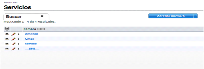

Cuando se usa una plantilla de nivel de servicio para implementar métricas de soporte al cliente en un contrato, se pueden seleccionar las métricas necesarias a partir de una definición existente.
Página Paquetes de servicios

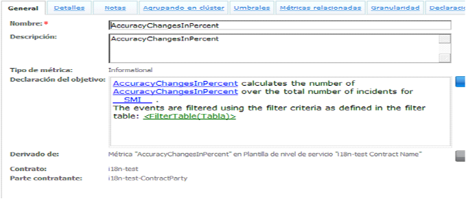

Dentro de esta plantilla de nivel de servicio, hay una métrica llamada "% de incidentes respondidos puntualmente". Puede ver que aquí hay cierto nivel de subjetividad, puesto que el componente "puntualmente" puede quedar sujeto a interrogación. El ejemplo siguiente explica la medición hecha en esta métrica:
Descripción de definición del servicio

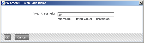

La declaración del objetivo incluida al final de la ficha General de la métrica (o también en la ficha Declaración del objetivo) incluye todos los parámetros mostrados en esta métrica. En la ilustración anterior, la definición de "puntuales" corresponde a 20 minutos. Este es un parámetro personalizable para permitir hacer una reinterpretación propia de esta métrica predefinida. Para cambiar este valor, se puede hacer clic en el vínculo del parámetro de 20 minutos.
Cuadro de diálogo Parámetro
De esta manera, la nueva métrica creada a partir de la plantilla de nivel de servicio se puede personalizar sin necesidad de modificar la lógica de negocios subyacente de la métrica. Tenga en cuenta que esto también asume que la lógica de negocios se ha escrito para incorporar estos parámetros en el cálculo del nivel de servicio.
