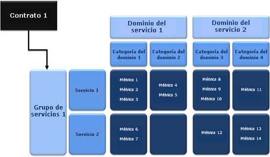

Una vez se complete el proceso de identificar todas las métricas y sus entidades relacionadas, el gestor de contratos dispone de una matriz que describe todas las métricas, tal y como muestra el diagrama siguiente.
El proceso de modelado

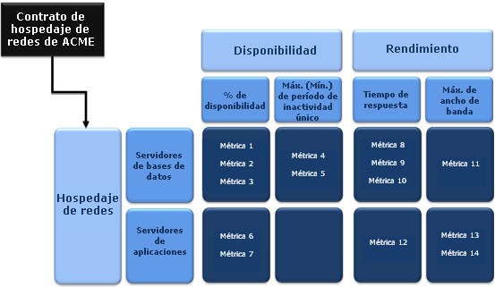

El proceso de modelado: ejemplo
