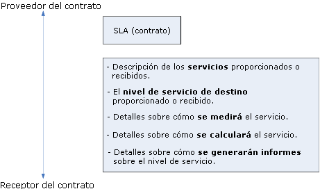

Un contrato es una recolección de objetivos. Un objetivo es un objetivo contractual u operativo (métrica) o un objetivo financiero (incentivo). El proceso de modelado del contrato implica tomar el contenido completo del contrato dentro del ámbito de la implementación y convertirlo al modelo de CA Business Service Insight.
Los diagramas siguientes describen este proceso.
Proceso de contrato
Terminología del contrato

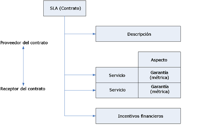

Convertir contratos de cliente al modelo de CA Business Service Insight es un proceso por el cual el gestor de contratos agrupa las garantías (métricas) ofrecidas dentro de límites comunes en grupos lógicos, componentes de servicio comunes, aspectos del contrato, etc. Esta agrupación lógica permite llevar a cabo una gestión de nivel de servicio muy flexible.
El modelo del contrato de CA Business Service Insight comprende las entidades mostradas en la ilustración siguiente:
Entidades de contrato
Contrato
Define el acuerdo y la recolección de métricas. Un contrato puede corresponder a tres tipos diferentes dependiendo de la relación entre las partes contratantes. Puede ser un contrato SLA (acuerdo de nivel de servicios entre la organización y sus clientes, OLA (acuerdo de nivel operativo entre divisiones dentro de la organización) o UC (contrato de soporte entre la organización y sus suministradores, donde generalmente el UC forma parte de un servicio en el cual la organización suministra a otro cliente mediante un SLA).

Métrica
Define un sólo objetivo de nivel de servicio o garantía. Cada métrica es una solicitud de medición que produce el resultado del nivel de servicio real en el cual se elabora un informe.
