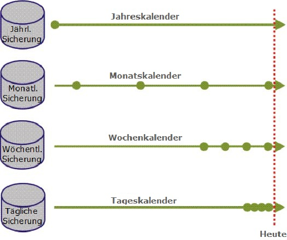

Die Berechnungs-Engine verwendet eine vordefinierte Heuristik zur Feststellung, wann eine Sicherung erforderlich ist. Darüber hinaus nutzt sie die Sicherungsmöglichkeiten zum Speichern des verschlüsselten Status in der Datenbank.
In der nachfolgenden Abbildung stehen die roten Punkte für eine Statussicherung. Je weiter in der Vergangenheit die Berücksichtigung liegt, desto weniger gesicherte Status werden berücksichtigt. Die Logik hinter diesem Mechanismus geht davon aus, dass die Neuberechnung üblicherweise für einen Zeitraum benötigt wird, der weniger als einen Monat zurückliegt.
Status sichern
