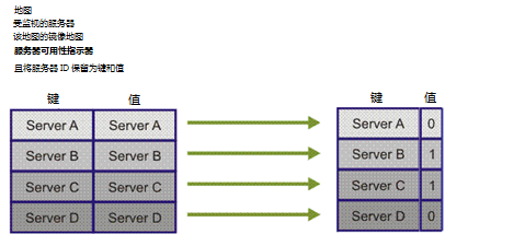

要比较两种映射,需要在两种映射中并行进行迭代。 可以采用“For Each”语句进行映射迭代。 该语句允许通过映射的值进行迭代,因此需要另一个映射来镜像状态映射,这样,就能通过资源而非状态值进行迭代。 该语句迭代映射的值,而不是其键。 因此,需要一个保存 ID 以同时作为键和值的额外映射。 此外,需要维护镜像映射以便持续镜像状态映射,从而使其始终保持同一资源集。 这意味着,只要状态映射发生了更新,镜像映射也必须相应更新。
下图显示了镜像映射的概念。
