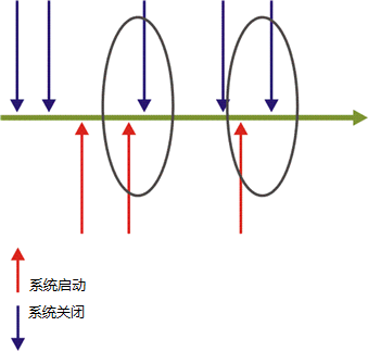

为了统计在计算期间内发生的故障数,必须存储定期计数器变量以及用于存储系统状态的变量。 由于可能会接收冗余事件信息(例如,一个“运行”事件后紧跟另一个“运行”事件),因此还必须统计系统状态从“运行”更改为“停机”的位置数目,但不必统计每次接收到的“停机”事件的数目(因为可能是表示已计数故障的冗余事件)。
下图形象地描绘了统计系统运行和停机次数的过程。
应考虑的要点如下:
在本示例中,代码中的以下三个位置都需要使用计数器变量:
