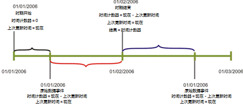

只要所需结果为事件间隔的时间期间的函数,则本节中介绍的设计模式均适用,例如:
对于累积时间,必须分配一个能够累积时间(以秒为单位)的变量,并实施函数来检查条件以及自上次更新后累积经过的时间。 然后,将针对该公式中接收的每个事件执行此函数。
下图描绘了时钟处理时间累积过程。
LastUpdateTime 变量存储上次执行更新的时间,而不管是否更新了时间计数器。 该函数包含用于决定是否需要更新并累积时间的条件。 例如,如果超出了时间段期间,系统状态为“停机”或事件具有未决状态,则相关的时间都不应考虑在内。
