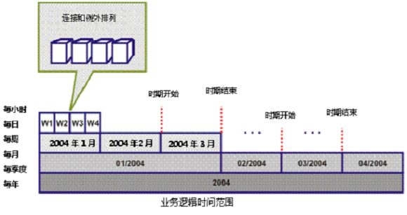

每个度量标准都具有跟踪期定义。 跟踪期是度量标准必须输出服务水平结果的期间,应将该结果与定义的目标进行比较。 为跟踪期生成的结果为业务结果,换句话说,它是提供商承诺提供的特定服务水平目标的契约结果。 针对每个期间的每个业务逻辑实例被称为“代理”,它与和每个度量标准关联的粒度直接相关。
例如,如果为度量标准定义的跟踪期为一个月,则将执行该度量标准以提供每月结果。
为了提供向下钻取功能以方便用户能在每月结果中深入查看每天结果,度量标准必须具有应按其计算的其他时间单位定义。 时间单位在度量标准的“常规详细信息”部分内的“粒度”选项卡中定义。
对于在度量标准的“粒度”选项卡中定义的每个时间单位和跟踪期,会有单独的业务逻辑实例由引擎执行。 每个实例都将执行同一业务逻辑代码,但对于每个实例,将会在不同的时间点触发 OnPeriodStart 和 OnPeriodEnd。 对于每日实例,将在每日开始和结束时触发。 对于每个时间单位,将根据时间单位的开始和结束点触发。
将执行每个业务逻辑实例,以便生成相关的时间单位结果。 此外,每个期间的结果必须考虑任何例外。 对于定义了例外但未考虑例外的任何期间,必须允许用户选择是否查看考虑或未考虑例外的服务水平结果。 由于此要求,每个度量标准都将可能具有由引擎执行的十四个代理(实例),其中两个代理用于业务结果,剩下十二个可用于另外六个运营期间。

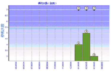

例如,针对每月计算时,结果应为每月各自的停机次数,如下所示:

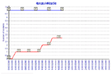

深入查看每日结果时,可能需要查看累积停机时间,即每日结果为从该月开始到当日的所有天数内的结果总和。 应将此方法应用到比单月小的所有时间单位,如下所示:
代理示例
两个时间单位之间的差异在于,对于计算跟踪期的代理,在每个期间开始时,停机次数将初始化为 0;对于每日代理,该计数仅在每月第一天进行一次初始化。
