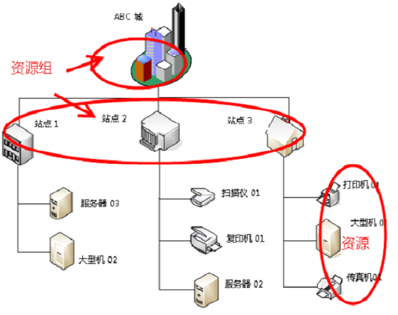

根据资源模型的创建方式,组群可能发生在不同级别。 通常,组织要表示不同层的分组。 例如,在特定城市中,可能有许多站点,在每个站点中,可能有许多基础架构设备。 (打印机、扫描仪、服务器等)使用此类分组,您可以确定定义的资源层次结构的结构,其中包含这些硬件项的多个级别和分组。 (假定基础架构设备将为“资源”。) 此处描述的结构可能如下所示:
注册组群的度量标准
从关系图中可以看出,组有多个层。 顶级的“城市 ABC”组包含三个不同站点(也是资源组)。 资源组“站点 3 资源”包含三个不同的资源。 因此,在前一个示例中,要跨三个不同站点组群度量标准,您将使用以下注册:
dispatcher.RegisterByResourceGroup  “<ProcedureName>”, “<Event Type name>”, Context.ClusterItem

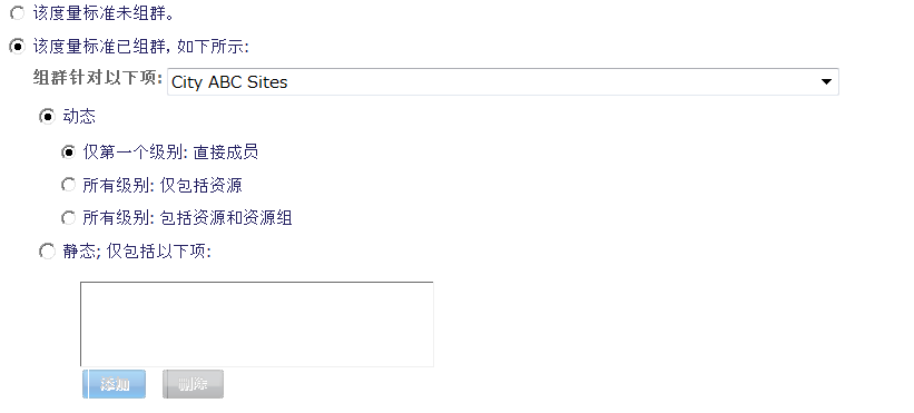

在此情况下,Context.ClusterItem 是指名为“城市 ABC 站点”的资源组,其中包含三个其他资源组,分别名为“站点 01 资源”、“站点 2 资源”等,该资源组在度量标准的“组群”选项卡中可能类似如下。
度量标准“组群”选项卡
另请注意,设置的组群为动态组群,因为动态组群会自动包括对组所做的任何更改。 对于资源组的子集或您不希望组群随着时间的推移而更改时,静态组群会非常有用。

在本案例中,Context.ClusterItem 指各种资源,因此仅按资源注册即可。 度量标准的“组群”选项卡包含对“Sites 03 Resources”组的引用。
您可以配置组群在单个度量标准内的各个级别上运行。 例如,假定上一示例中所述的情况,并再次跨“City ABC Sites”组来组群此度量标准。 您可以在一个度量标准中包括来自层次结构中不同级别的资源成员。 这种情况下,有三个选项可用来确定哪些资源将包括在该分组中:
