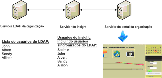

Requisito de organização
Utilize os usuários existentes definidos no servidor LDAP da organização. Além disso, o portal da organização é usado para o acesso e o logon no CA Business Service Insight por meio dos recursos de logon silencioso do CA Business Service Insight para os portais SSO (Single Sign On).
Defina um script de conversão de VB (Visual Basic) para a criação do usuário automático no sistema do CA Business Service Insight (sincronização LDAP). O script de conversão é usado para estabelecer conexão com o servidor LDAP da organização e extrair a lista de usuários. Os métodos do pacote de ferramentas do CA Business Service Insight são usados para a criação de usuários, grupos e funções.

Crie o código de “logon silencioso” e integre-o ao portal da organização para ser usado no logon do CA Business Service Insight.
Exemplo de código C# no gatway do CA Business Service Insight (a ser integrado ao portal da organização)
