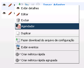

Além de executar o conector, também é possível definir uma programação para ele a partir da GUI. Contudo, para que isso seja possível, seu status deve ser Interrompido. Uma vez interrompido, pode-se definir a programação pelo menu de contexto do conector selecionando a opção Agendador.
Estudo de caso 19_programando conector

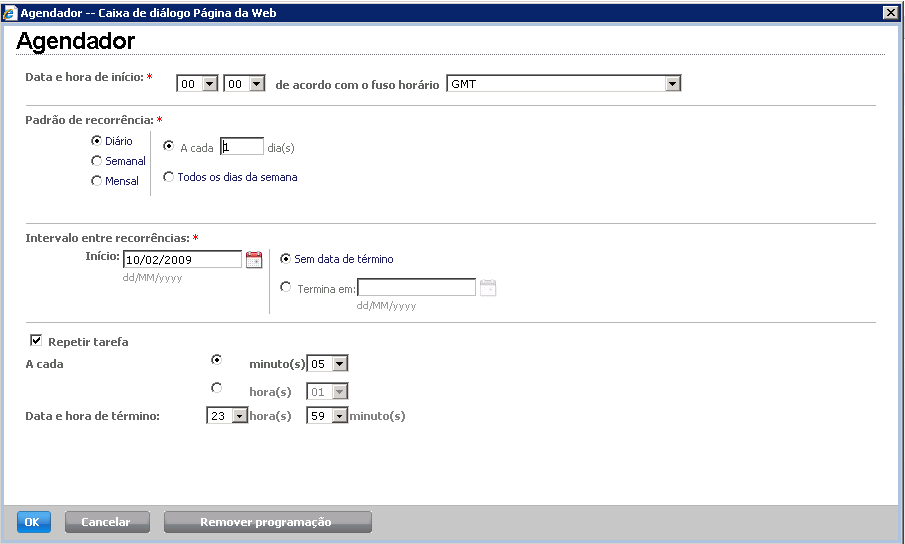

As opções de programação são as mesmas que as fornecidas pelo Agendador de tarefas do Windows. Na verdade, o serviço de implantação de conector cria essa programação como um item do Agendador de tarefas.
Estudo de caso 19_programador

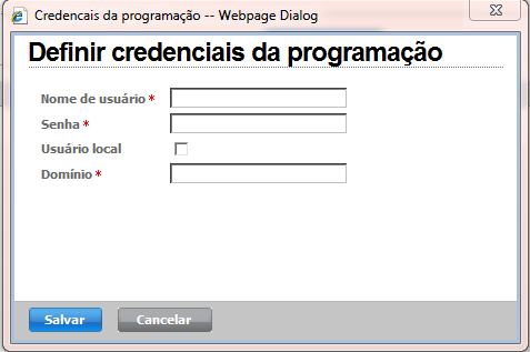

Após a inclusão de uma programação, e quando o conector for implantado em seguida, é solicitado ao usuário digitar as credenciais da conta no servidor que executa a tarefa. Deve ser usada uma conta de serviço, como a criada para executar o sistema do CA Business Service Insight (OblicoreSrv é o padrão) ou outra conta administrativa, se necessário.
Estudo de caso 19_programando credenciais de configuração do conector
