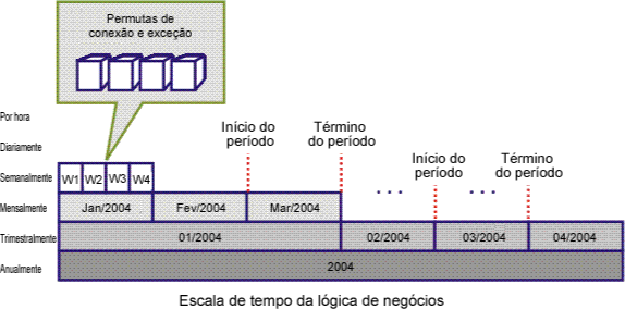

Para fornecer o recurso de detalhamento, no qual o usuário pode fazer uma busca detalhada nos resultados mensais para ver o resultado diário, a métrica deve ter uma definição de outras unidades de tempo nas quais deve ser calculada. As unidades de tempo são definidas na seção Detalhes gerais da métrica na guia Granularidade.
Para cada uma das unidades de tempo definidas na guia Granularidade da métrica e para o período de monitoramento, uma instância da lógica de negócios separada é executada pelo mecanismo. Cada uma dessas instâncias executa o mesmo código da lógica de negócios, mas OnPeriodStart e OnPeriodEnd serão acionados de maneira diferente para cada uma dessas instâncias. Para a instância diária, será acionado no início e no final do dia. Para cada unidade de tempo, será iniciado de acordo com os pontos de início e de término da unidade de tempo.

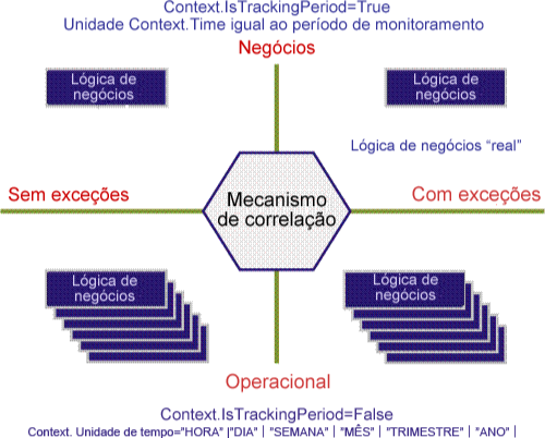

Cada uma das instâncias da lógica de negócios é executada para produzir o resultado relevante da unidade de tempo. Além disso, cada período deve ter um resultado que leva em consideração quaisquer exceções. Qualquer período que não fizer isso, (se as exceções estiverem definidas) deve permitir que o usuário escolha se deseja ver o resultado de nível de serviço com ou sem as exceções que foram consideradas. Devido a esse requisito, cada métrica potencialmente terá catorze agentes (instâncias) executadas pelo mecanismo: dois agentes para os resultados comerciais e doze para os seis períodos operacionais adicionais.

O atributo IsTrackingPeriod do objeto de contexto retornará Verdadeiro para o agente que calcula a unidade de tempo do período de monitoramento. É também importante observar que os agentes mostrados na guia Granularidade das métricas são adicionais para o agente do período de monitoramento da métrica. Portanto, até mesmo para uma métrica com um período de monitoramento mensal, você pode desativar o agente mensal e ela ainda calculará o nível de serviço mensal, mas apenas como "Resultados comerciais" (resultados não operacionais).

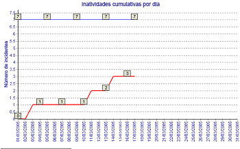

Para o detalhamento diário, pode ser necessário que seja possível ver os downtimes cumulativos, onde cada dia é uma soma de todos os dias a partir do início do mês. Esse método deve ser aplicado a todas as unidades de tempo menores do que um único mês, conforme mostrado a seguir:
Exemplo de agentes
A diferença entre as duas unidades de tempo é que, para o agente que calcula o período de monitoramento, o contador de downtime será inicializado como 0 no início de cada período, mas para o agente diário, o contador será inicializado apenas caso o dia seja o primeiro dia do mês.
