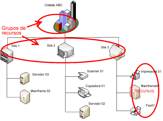

O agrupamento pode ocorrer em níveis diferentes, dependendo de como o modelo de recurso é criado. Com frequência, as organizações têm diferentes camadas de agrupamento que desejam representar. Por exemplo, em uma determinada cidade, pode haver uma série de locais, e dentro de cada local pode haver uma série de dispositivos de infraestrutura. (Impressoras, scanners, servidores, etc.) Usando esse tipo de agrupamento, você pode estruturar uma hierarquia do recurso definida que contém vários níveis e agrupamentos desses itens de hardware. (Supondo que um dispositivo de infraestrutura será o "recurso". A estrutura aqui descrita pode ter a seguinte aparência:
Registrando métricas agrupadas
Como mostra o diagrama, há várias camadas de grupos. O grupo de nível superior "City ABC" contém três locais diferentes (que também são grupos de recursos). O grupo de recursos "Site 3 Resources" contém três recursos diferentes. Assim, no exemplo anterior, para agrupar a métrica nos três locais diferentes, você usaria o seguinte registro:

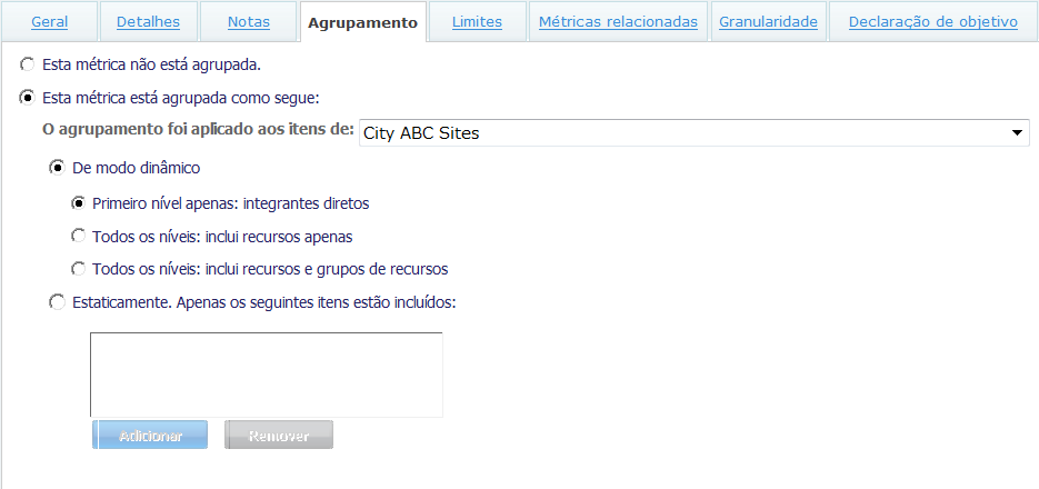

Nesse caso, Context.ClusterItem refere-se ao grupo de recursos chamado "City ABC Sites", que contém outros três grupos de recursos chamados "Site 01 Resources", "Site 2 Resources", etc., e pode ter a seguinte aparência na guia Agrupamento da métrica.
Guia Agrupamento de métricas
Observe também que o agrupamento é definido como dinâmico, pois isso inclui automaticamente quaisquer alterações no Grupo à medida que ocorrerem. O agrupamento estático pode ser útil para subconjuntos de grupos de recursos, ou quando você não desejar que o agrupamento mude ao longo do tempo.
