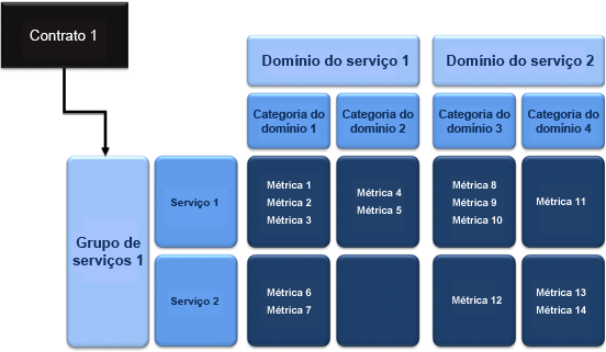

Após a conclusão do processo de identificação de todas as métricas e entidades relacionadas, o Gerente de contratos terá uma matriz que descreve todas as métricas, conforme mostrado no diagrama a seguir.
O processo de modelagem
O processo de modelagem - exemplo
