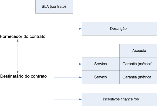

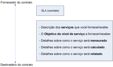

Um contrato é um conjunto de objetivos. Um objetivo pode ser contratual ou operacional (Métrica) ou financeiro (Incentivo). O processo de Modelagem de contratos envolve obter todo o conteúdo do contrato que estiver dentro do escopo da implementação e convertê-lo no modelo do CA Business Service Insight.
Os diagramas a seguir descrevem esse processo.

Converter contratos de clientes no modelo do CA Business Service Insight é um processo no qual o Gerente de contratos agrupa as garantias (Métricas) oferecidas dentro de limites comuns em grupos lógicos, componentes de serviço comuns, aspectos do contrato, etc. Esse agrupamento lógico permite um gerenciamento de nível de serviço flexível.
O modelo de contrato do CA Business Service Insight é composto das entidades mostradas na figura a seguir:
Entidades do contrato
Contrato
Define o contrato e o conjunto de métricas. Há três tipos diferentes de contrato de acordo com o relacionamento entre as partes contratuais envolvidas. Pode ser um SLA (Service Level Agreement - Contrato de Nível de Serviço) entre a organização e seus clientes, OLA (Operational Level Agreement - Contrato de Nível Operacional) entre as divisões da organização ou um UC (Underpinning Contract - Contrato de Apoio) entre a organização e seus fornecedores, sendo que geralmente o UC é de um serviço que a organização está fornecendo a outro cliente por meio de um SLA.
