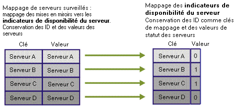

Il est nécessaire d'itérer en parallèle à travers les plans pour comparer les deux plans. Le plans sont itérés en utilisant l'instruction "For Each". Cette instruction permet l'itération à travers les valeurs d'un plan, par conséquent, un second plan miroir du premier est nécessaire pour pouvoir itérer à travers les ressources et non leurs valeurs de statut. Cette instruction répète les valeurs d'un plan et non ses clés. Par conséquent, un plan supplémentaire comportant les ID en tant que clé et valeur est nécessaire. Maintenez également le plan miroir pour refléter continuellement le plan de statuts afin que les deux contiennent en permanence le même ensemble de ressources. Cela signifie que lorsque le plan de statuts est mis à jour, le plan miroir doit l'être également.
L'illustration suivante affiche le concept des plans miroirs.
