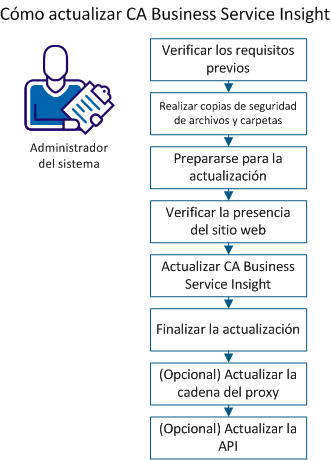

Utilice este escenario como guía durante el proceso:
Este diagrama muestra el proceso de actualización de CA Business Service Insight.
  1. Verificación de los requisitos previos.
  2. Realización de copias de seguridad de archivos y carpetas.
  3. Preparación para la actualización.
  4. Verificación de la presencia del sitio web.
  5. Actualización de CA Business Service Insight.
  6. Finalización de la actualización.
  7. (Opcional) Actualización de la cadena del proxy.
  8. (Opcional) Actualización de la API.
