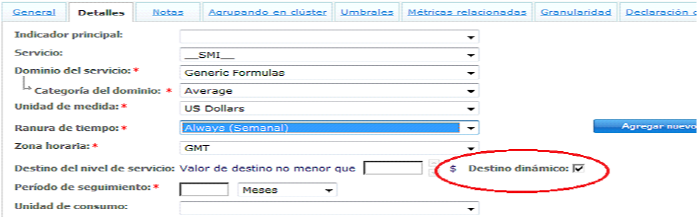

Los destinos dinámicos se gestionan a través de la lógica de negocios mediante un controlador de eventos en el script de lógica de negocios estándar, similar a la función Result() que se usa para devolver el valor de nivel de servicio dese la métrica. El destino dinámico se deberá especificar en la ficha de detalles de las métricas, como se muestra a continuación.
Implementación de destinos dinámicos
Cuando se especifica un destino dinámico, el destino se toma de la función "Target()" en la lógica de negocios, en lugar de el valor estático especificado en la ficha Detalles de la métrica. La función Target tiene el siguiente aspecto.
