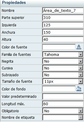

Propiedades de controles integrados
El panel Cuadro de herramientas contiene los controles disponibles para el formulario de carga de datos y el panel Propiedades se utiliza para establecer propiedades para cada control. Los controles disponibles y sus propiedades aparecen enumeradas a continuación:
