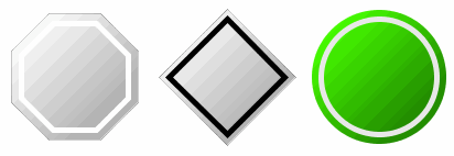

경고 표시기 데이터 뷰어에서는 사전 구성된 임계값과 비교하여 메트릭 값에 해당하는 컬러 도형을 표시합니다.
경고 표시기는 메트릭이 임계값을 넘었는지 여부를 표시합니다.
경고 표시기는 위와 같이 세 가지 표시기의 배열로 표시될 수 있으며 이중 활성화되는 표시기를 통해 상태를 알 수 있습니다. 하지만 상태가 변경됨에 따라 색과 모양이 변하는 단일 표시기로 표시되는 경우가 더 흔합니다.
경고 표시기는 다음과 같이 여러 모드 및 여러 위치에 표시될 수 있습니다.

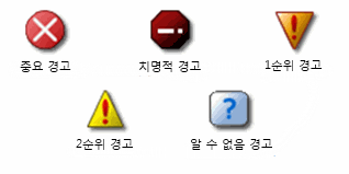

Catalyst 경고 표시기가 표시되는 방식
CA Catalyst에서 가져온 상태 표시기는 Introscope 경고 표시기와 다르게 표시됩니다.
Catalyst 경고 표시기에는 중요 경고, 심각한 경고, 1순위 경고, 2순위 경고 및 알 수 없는 경고에 대한 기호가 포함됩니다.
이 표시기는 Catalyst에서 가져온 요소에 표시됩니다. 자세한 내용은 위치 맵을 사용하여 데이터 보기를 참조하십시오.
