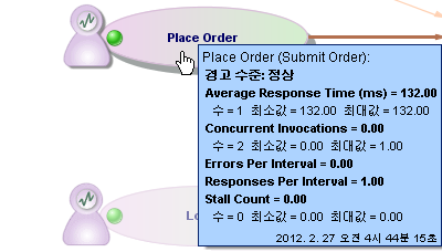

- BT(비즈니스 트랜잭션)의 논리적 종속성에 대한 시각적 표시. 이 표시는 BT를 선택하거나 다음과 같이 BT 타원을 커서로 가리킬 때 응용 프로그램 심사 맵 뷰에 표시됩니다.
- 응용 프로그램 구성 요소가 BT를 실행하고 있는 물리적 위치에 대한 테이블 표시. 이 목록은 BT 타원을 선택할 때 응용 프로그램 심사 맵 뷰의 아래쪽에 표시됩니다. 물리적 위치 목록을 참조하십시오.
- BTC(비즈니스 트랜잭션 구성 요소)에 대해 집계된 건전성 메트릭. 이 메트릭은 BTC에 대한 노드를 선택하면 표시됩니다. 비즈니스 서비스 및 비즈니스 프로세스 메트릭을 참조하십시오.

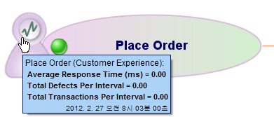

웹 응용 프로그램 고객 경험 및 결함을 모니터링하기 위해 TIM(Transaction Impact Monitor)을 배포한 경우 맵에서 BTC 타원 옆에 "CE(고객 경험)" 아이콘이 표시됩니다.
CE 아이콘을 선택하거나 커서로 가리키면 다음에 대한 자세한 정보가 표시됩니다.
- 고객 경험 메트릭
- 고객 경험 메트릭에 대한 경고 상태(해당 메트릭에 대해 경고가 구성된 경우)
