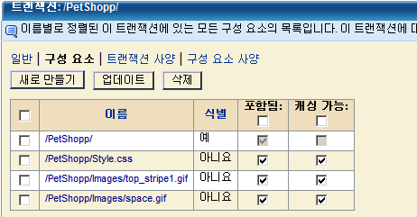

예제 1
현재 한 개만 식별이고 나머지는 비식별인 구성 요소 네 개를 포함하는 트랜잭션을 모니터링하고 있습니다.
네 개의 구성 요소입니다. CSS 및 두 개의 GIF는 캐시 가능하며 비식별 구성 요소입니다.

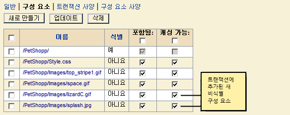

모니터링하고 있는 웹 응용 프로그램이 최근 수정되어 새 그래픽 두 개가 추가되었습니다. 비식별 구성 요소 캡처를 사용하도록 설정한 경우 이러한 새 구성 요소가 트랜잭션의 구성 요소 목록에 표시됩니다.
모니터링 기간 후 두 개의 새 구성 요소(lizardC.gif 및 splash.jpg)가 비식별 구성 요소 목록에 추가됩니다.
