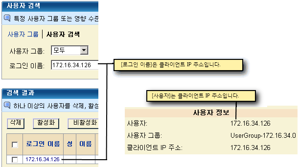

이렇게 하면 클라이언트 IP 주소가 전체 비즈니스 응용 프로그램의 "사용자" 및 "로그인 이름" 필드에 표시됩니다. 예를 들어 "사용자 그룹" > "사용자 검색" 페이지와 "인시던트 관리" > "결함 정보" 페이지에서 다음과 같이 표시됩니다.
이 경우 "로그인 이름"은 클라이언트 IP 주소이고, "사용자 정보" 아래의 "사용자"도 클라이언트 IP 주소입니다.

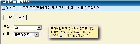

  1. 사용자 식별자 정의에 설명된 절차를 따릅니다. 매개 변수를 설정할 때 "유형"은 "URL"을 선택하고 "이름"은 "클라이언트 IP"를 선택합니다.
    클라이언트 IP 주소로 사용자를 식별하려면 "사용자 ID 매개 변수" 페이지에서 "유형"을 "URL"로 설정하고 "이름"을 "클라이언트 IP"로 설정합니다.
