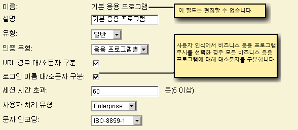

기본 응용 프로그램 정보
CA CEM은 기본 비즈니스 응용 프로그램과 함께 제공됩니다. 기본 응용 프로그램은 삭제하거나 이름을 바꿀 수 없습니다. "사용자 인식에서 응용 프로그램 무시"("설정" > "도메인")를 선택하는 경우 로그인 이름의 대/소문자 구분은 기본 응용 프로그램에 의해 결정되며 다른 비즈니스 응용 프로그램에서 이 확인란에 설정한 값은 무시됩니다.
이름은 변경할 수 없습니다. "Ignore business applications in user recognition"(사용자 인식에서 비즈니스 응용 프로그램 무시)을 선택한 경우 모든 비즈니스 응용 프로그램에서 대/소문자 구분은 이에 따라 결정됩니다.
참고: 이전 버전의 CA CEM에서 기본 응용 프로그램의 이름을 바꾼 경우 다시 "기본 응용 프로그램"으로 되돌리려면 CA 지원에 문의하십시오.
