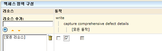

  3. 정책을 저장하기 전에 "포괄적 결함 정보 캡처" 작업이 선택되어 있는지 확인합니다.
    액세스 정책 구성 정책에는 2가지 작업이 연결되어 있습니다. 즉, 바로 쓰기 작업과 포괄적 결함 정보 캡처 작업입니다.
