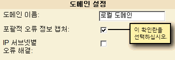

쿼리 정보, 게시 정보, 요청 본문 및 응답 본문 정보를 볼 수 있도록 설정하려면
  1. "설정" > "도메인"을 선택합니다.
  2. "포괄적 결함 정보 캡처"를 선택합니다.
    들어오는 결함에 대한 쿼리, 게시, 요청 본문 및 응답 본문 정보를 보려면 "포괄적 결함 정보 캡처" 확인란을 선택합니다.
    페이지에 "포괄적 결함 정보 캡처" 확인란이 나타나지 않으면 "도메인" > "모니터" 페이지에 TIM이 하나 이상 나열되었는지 확인하십시오. 이때 TIM을 사용하도록 설정할 필요는 없습니다.
    "포괄적 결함 정보 캡처" 확인란을 사용할 수 없거나 허용되지 않은 경우 다음 방법 중 하나를 사용하여 이 확인란을 사용할 수 있도록 CA EEM 또는 로컬 권한을 업데이트해야 합니다.
  3. "저장"을 클릭합니다.
  4. 모니터를 동기화합니다.
