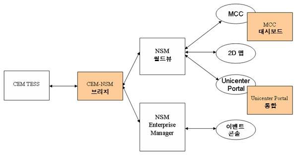

다음 다이어그램에서는 CA CEM Integration Pack for CA NSM이 작동하는 방식을 개념 수준에서 보여 줍니다.
CA CEM Integration Pack for CA NSM 기능의 상위 수준 개요입니다.
CEM-NSM 브리지는 각각의 CA CEM 비즈니스 서비스, 비즈니스 트랜잭션 및 사용자 그룹에 대해 NSM WorldView 개체를 동적으로 생성하고 NSM 리포지토리에서 해당 개체를 업데이트합니다. 또한, CEM-NSM 브리지는 인시던트 및 심각도 변경 사항을 포함한 CA CEM 데이터 변경 사항에 대한 알림을 수신하고 해당 변경 사항으로 NSM 리포지토리를 업데이트합니다. CA CEM 인시던트는 NSM Event Console에서 보고됩니다.
