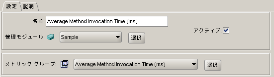

  9. SNMP コレクションの[設定]タブで、[アクティブ]ボックスをオンにしてコレクションをアクティブ化します。
    この図は、SNMP コレクション用のメトリック収集をアクティブにするのに使用されるダイアログ ボックスの一部を示しています。
