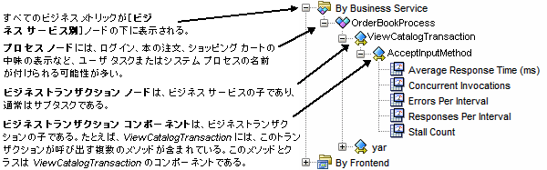

Workstation では、[問題切り分けマップ]タブの[ビジネス サービス別]フォルダの下にビジネス メトリックが表示されます。
この図は、[By Business Service]ノード下の[By Frontend]ツリーと、そのプロセス、ビジネス トランザクション、およびビジネス トランザクション コンポーネントの階層を示しています。

<ホスト名>|<プロセス名>|<エージェント名>>| ビジネス サービス別 |<ビジネス サービス>|<ビジネス トランザクション>|<ビジネス トランザクション コンポーネント>
Investigator で各ビジネス トランザクション コンポーネントに対して表示されるメトリックは、ビジネス サービス、ビジネス トランザクション、およびビジネス トランザクション コンポーネントがそれぞれ、どのように設定されたかによって異なります。 ビジネス メトリックを設定するプロセスの説明は、「CA APM トランザクション定義ガイド」にあります。
