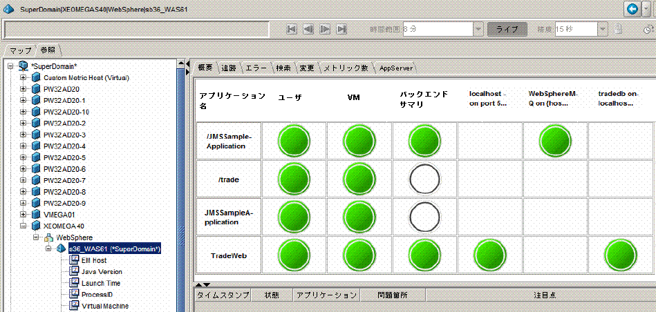

以下の図は、s36_WAS61 という名前の WebSphere アプリケーション サーバにあるエージェントの[概要]タブを示しています。
アプリケーション概要テーブルは、メトリック ブラウザ ツリーでエージェントのノードを選択した場合に表示されます。 そのエージェントによって管理されている各アプリケーションの稼働状況を表示します。
この図は、このエージェントによって管理される 4 つ(表の各行に 1 つ)のアプリケーションを示しています。 このアプリケーションに対して、以下の状態を示すアラートを表示できます。
