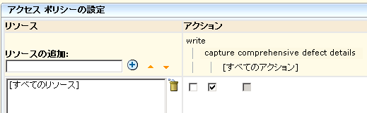

  1. システム構成設定 - 包括的な障害詳細をキャプチャのアクセス ポリシーを編集するには、「CA EEM での CA CEM アクセス ポリシーの更新」の手順に従います。
    [選択された ID]に追加した管理ユーザまたはグループは、[包括的な障害詳細をキャプチャ]チェック ボックスを編集できるようになります。このチェック ボックスは、機密データの読み取り権限を持つすべてのユーザが、その他の HTTP 機密データ(Query および Post 情報と、要求および応答本文の情報)を表示することを許可します。
  2. ユーザまたはグループがシステム構成設定リソース クラスへの書き込みアクセス権を持っていることを確認します (これによって、[ドメイン]ページを編集するユーザ権限が与えられます)。
  3. ポリシーを保存する前に、[包括的な障害詳細をキャプチャ]アクションが選択されていることを確認します。
    アクセス ポリシーの構成ポリシーには 2 つのアクションが関連付けられています。 [書き込み]アクションおよび[包括的な障害詳細をキャプチャ]アクション

  2. システム構成設定 - 包括的な障害詳細をキャプチャのアクセス ポリシーを編集するには、「CA EEM での CA CEM アクセス ポリシーの更新」の手順に従います。
  3. [包括的な障害詳細をキャプチャ]をオフにするか、[選択された ID]リスト内のすべてのエントリを削除し、包括的な障害詳細をキャプチャのアクセス ポリシーを保存します。
    [包括的な障害詳細をキャプチャ]アクションが選択されたポリシーがない場合、CA CEM ユーザは Query および Post 情報と、要求および応答本文の情報を TIM がキャプチャできるようにすることができません。
