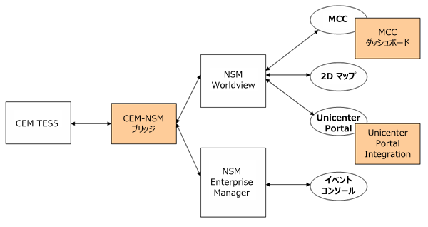

以下の図は、CA CEM Integration Pack for CA NSM が高レベルでどのように動作するかを示しています。
CA CEM Integration Pack for CA NSM 機能の概要。
CEM-NSM ブリッジは、CA CEM ビジネス サービス、ビジネス トランザクション、およびユーザ グループの NSM WorldView オブジェクトを動的に作成し、それらを NSM リポジトリ内で更新します。 また、CEM-NSM ブリッジは、インシデントや重大度の変更など、CA CEM データのあらゆる変更の通知を受信し、これらの変更を使用して NSM リポジトリを更新します。 CA CEM のインシデントは NSM イベント コンソールにレポートされます。
