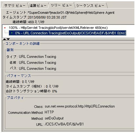

このセクションでは、URLConnection Tracing コンポーネントのすべてのプロパティのリストを示します。 setDoOutput() を実装するメソッドが呼び出されると、URLConnection または HttpURLConnection のサブクラスが、URLConnection Tracing コンポーネントを生成します。 [トランザクション追跡セッション]ダイアログ ボックスでフィルタできるプロパティでは、フィルタ名がリスト表示されます。

URLConnection または HttpURLConnection クラスを実装したクラス。
Communication Method
トランザクションを呼び出すために使用される通信方法。 この値は、常に HTTP に設定されます。
フィルタ: CICS/IMS 通信メソッドが以下と等しい
Method
インスツルメントされた呼び出されたメソッドであり、コンポーネントを挿入したメソッド。 これには、常に setDoOutput の値が入ります。
URL
呼び出されている URL を示します。 先頭のプロトコル指定子、コンピュータ名、およびポート番号は含まれていません。
例: /CICS/CWBA/DFJ$JWB1
フィルタ: URL (ドロップダウン メニューから)
