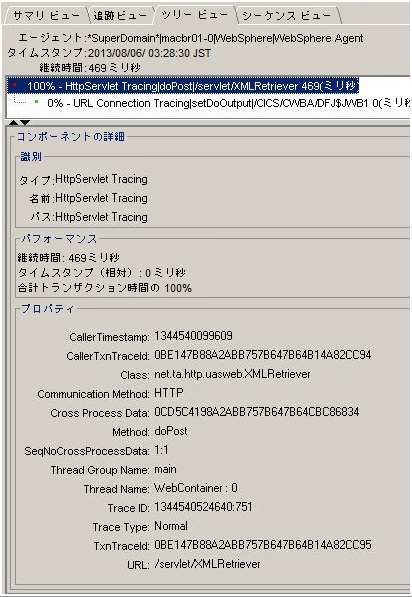

doGet()、doPut()、doPost()、または doDelete() メソッドを実装するいずれかのメソッドが呼び出された場合、HTTPServlet のサブクラスが HTTP サーブレット コンポーネントを生成します。 [トランザクション追跡セッション]ダイアログ ボックスでフィルタできるプロパティでは、フィルタ名がリスト表示されます。
Class
HTTPServlett クラスを実装したクラス。
CrossProcessData
相関に使用された UUID を指定します。これは、HTTP トランザクション トレーサにのみ適用可能です。
このコンポーネントがルート コンポーネントの場合にのみ、このプロパティが表示されます。
形式: 32 バイトの UUID
Communication Method
トランザクションを呼び出すために使用される通信方法。 この値は、常に HTTP に設定されます。
フィルタ: CICS/IMS 通信メソッドが以下と等しい
Method
インスツルメントされた呼び出されたメソッドであり、コンポーネントを挿入したメソッド。
Values
SeqNoCrossProcessData
相関 UUID のシーケンス ID を指定します。
Trace ID
各追跡イベントに対して生成された一意の値である、追跡 ID を指定します。
Trace Type
トランザクション追跡タイプを指定します。
Normal
トランザクション追跡セッション中に実行される通常の追跡。
または、別のエージェントからのサンプルに関連付けられた追跡。
Sampled
サンプリングがセットされているために実行されるサンプル追跡。 サンプル追跡は、関連付けられている追跡として[トランザクション追跡ビューア]ペインに表示されます。
URL
サーブレットの URL を示します。 先頭のプロトコル指定子、コンピュータ名、およびポート番号は含まれていません。
例: /HTTPTest/servlet/FrontEndClient
フィルタ: URL (ドロップダウン メニューから)
