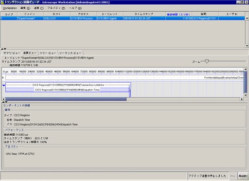

    この図は、サンプル トランザクションが表示されたトランザクション追跡ビューア ウィンドウを示しています。コンポーネントの詳細がウィンドウの下部に表示されています。
    返された追跡は、相関しているフロントエンド追跡とバックエンド追跡です。
