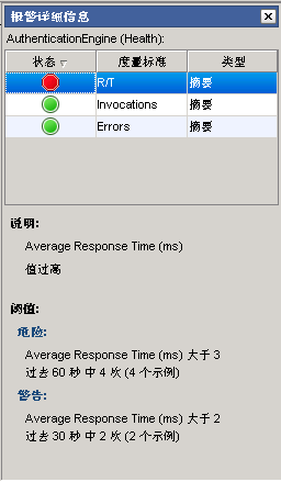

可以使用“报警详细信息”窗格来查看当前构成分类视图中显示的报警状态的所有度量标准的列表。
“报警详细信息”窗格列出了一些度量标准,这些度量标准将针对您在分类视图中选择的元素构成报警。
打开“报警详细信息”窗格:
  1. 在应用程序分类视图中右键单击带有报警的元素。
  2. 选择“查看‘<Object_Name>’的报警详细信息”
    将在应用程序分类视图的右侧打开该窗格。
参与度量标准:“报警详细信息”窗格处于打开状态时,选择不同的分类视图元素将更新该窗格,其中显示构成该元素的报警状态的度量标准。 窗口的“说明”部分会更新,以显示选定参与报警的阈值定义。
此处显示的度量标准集取决于是否已打开“位置报警构成总体状态”选项。 如果打开,那么位置度量标准报警定义也将显示在该列表中,否则此处仅会显示摘要度量标准。

更改报警阈值:
  1. 在“报警详细信息”窗格中右键单击报警列表的任意行。
  2. 选择“更改定义...”
将显示“编辑 <Object_Name> 的报警”对话框。 要使用此对话框,请参阅创建和编辑应用程序分类视图报警
