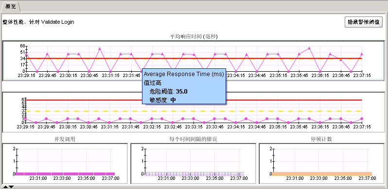

默认情况下,运行状况概览和运行状况度量标准图显示“危险”和“警告”报警阈值线。 此功能包括以下内容:
发生停机时,危险线显示为一条深灰色实线,警告线显示为一条浅灰色虚线。
注意:报警阈值线取决于当前报警阈值定义。 当图表处于历史模式时请注意这一点,因为阈值线将显示当前阈值,而不是“历史”或以前定义的值。
切换报警阈值线显示:
注意:单击“隐藏报警阈值”按钮切换显示时,会导致按钮显示“按下”或“弹起”,在任一情况下按钮标签都不会发生改变。
