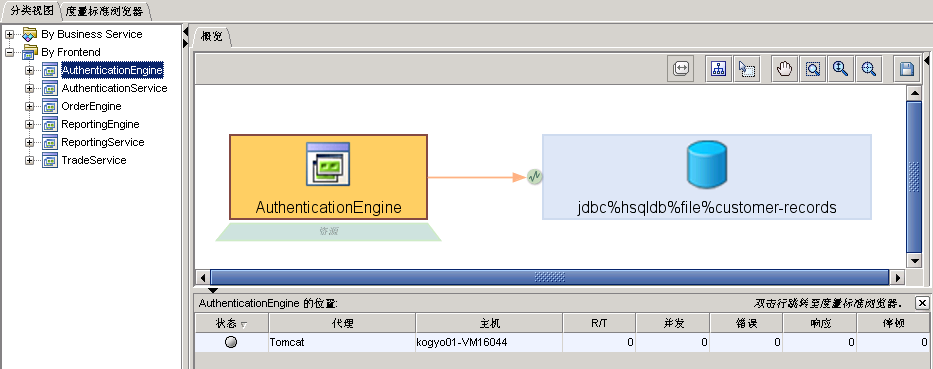

下图包括用梯形修饰的前端。 通过该资源元素,您可以访问该前端资源的度量标准。
上图中的注意事项:
- 在“分类视图”树中选择了 AuthenticationEngine。
- AuthenticationEngine 下的树中的“运行状况”节点是使用视图的前端元素上显示的相同报警指示符修饰的。
- 树中的“后端调用”节点是使用该前端的任何后端调用的最坏情况报警修饰的。 在本示例中,只有一个对数据库的后端调用,因此节点可反映数据库状态。
- “资源”梯形已选中(如橙色所示)。
未选中时,“资源”梯形的标签为斜体。
- 用户已选择在视图下的表中显示 AuthenticationEngine 位置的资源度量标准。
- AuthenticationEngine 资源的“危险”状态是各个支持前端的位置的状态的摘要。 其中有两个显示在表中。
- 各个代理都有自己的状态。 摘要状态反映了其中最坏的状态。
- 导致“危险”报警的错误度量标准在表中突出显示。
