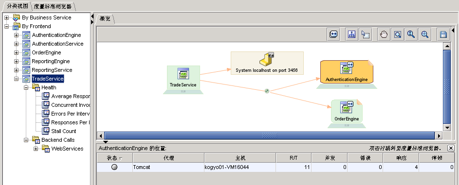

查看器窗格显示选定了一个前端的应用程序分类视图。 其位置显示在下面的“位置”表中。
当从“按前端”节点下的树中选择其中一个应用程序时,Workstation 会显示“应用程序分类视图”选项卡中所选应用程序的图形视图。
在上图中,用户在映射树中选择了前端节点 TradeService。 生成的应用程序分类视图将 TradeService 前端作为起点。
在视图中,用户选择了 AuthenticationEngine 前端,该前端是 TradeService 的依赖项之一。
用户进一步选择在视图下的“位置”表中显示 AuthenticationEngine 的位置。 位置表显示了一个物理位置列表,代理会在这些物理位置报告所选前端的度量标准。 您可以浏览该列表以查找各个主机上的度量标准峰值。 请参阅物理位置列表
