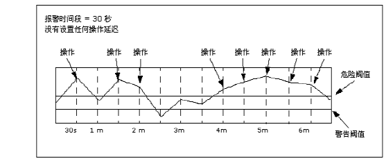

假设将报警时间段设置为 30 秒。 如果信息生成“危险”报警状态并且您定义该状态的操作,则会触发操作。 如果没有设置 SmartTrigger,当“危险”状态继续时,则会在每次超出危险阈值时通知您,如下图所示。
该图显示了随时间变化的示例度量标准的图表,显示何时将触发报警操作。
如图所示,在这个很短的时期内,您将得到八个通知。

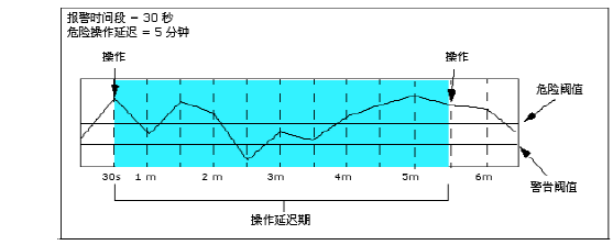

由于通常无法在 30 秒这样的短时间内解决问题,因此通过操作延迟来延迟后续操作就很有意义。 例如,在以上 30 秒报警时间段内,如果为“危险”状态设置了五分钟操作延迟,则通常会在 30 秒标记处收到第一个报警通知。
然而,如果在五分钟操作暂停期间内再次发生“危险”状态,并且暂停期结束后仍超过“危险”阈值,只在第一个通知后五分钟您才会收到第二个操作的通知,如此图所示:
该图显示了示例度量标准的图表,显示操作将仅在操作延迟时间段之外触发。

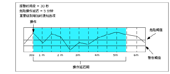

使用 SmartTrigger 的重要级别增加时选项
有时,您仅要求在报警状态变得更坏时得到通知,例如从正常变为警告或从警告变为危险时。 为此,请使用“触发报警通知”字段中的“重要级别增加时”选项。
让我们回到前一个示例。 您可能仅要求在状态变为危险时得到通知,而在状态超过危险阈值且保持不变时不得到通知。
此图显示危险操作延迟五分钟且选择了“重要级别增加时”选项时发生的操作:
该图显示了配置延长的操作延迟时间段后的报警行为。
在此示例中,您不会像在上一个示例一样在 5.5 分钟标记处收到危险报警通知,因为值正在下降-即状态正在改善。
