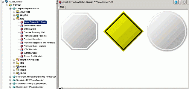

在管理模块编辑器中,报警状态度量标准显示为报警状态指示器,显示三种状态:绿色(正常)、黄色(警告)和红色(危险)。
此示例针对代理连接状态度量标准显示黄色报警状态指示器;它处于“警告”状态:
该图显示了“MM 编辑器”树中所选报警的活动黄色报警状态或“警告”报警状态。
