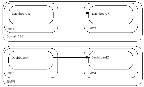

可以在同一域中或者在限制之内将“管理模块”复制到其他域。 复制“管理模块”时还会复制其中的所有元素。
复制管理模块时应遵守以下规则:
- 当一个“管理模块”对其他“管理模块”没有依赖关系时,可以将其从任何域复制到任何其他域。
- 当一个管理模块具有依存关系时,只能在该管理模块所在的域中复制它或将其复制到超级域。
例如,在以下安排中,“管理模块”MM1 的 DashboardW 对 MM2 的 DashboardX 上的元素具有依赖关系;两者均是 DomainABC 的成员。 此外,MM3 的 DashboardY 对 MM4 的 DashboardZ 上的元素具有依赖关系;两者均是超级域的成员。
在示例中以下内容为 true:
- 有依赖关系的管理模块 MM1 可能复制到超级域,因为超级域总是包含其他域的范围。
- 管理模块 MM2 和 MM4 都没有依赖关系,可以在它们各自的域中进行复制,或者复制到任何其他域。
- 因为对 MM4 的依赖关系,管理模块 MM3 可以在超级域中进行复制,但是不能复制到 DomainABC,因为其他域不包括超级域的范围。
