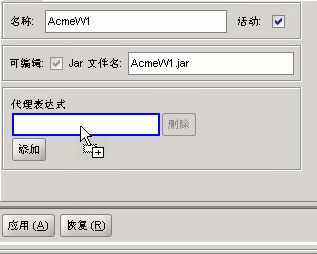

为管理模块定义代理表达式:
  1. 在“管理模块编辑器”树中选择“管理模块”。
    “管理模块”设置将出现在设置窗格中。
  2. 单击“添加”。
    将出现一个空白的“代理表达式”字段。 可以采用其中一种方法提供“代理表达式”信息:
  3. 单击“应用”。
注意:此处定义的“代理表达式”不会自动应用到其中的度量标准组。 必须特别选择使用管理模块的“代理表达式”,而不是度量标准组的“代理表达式”。 有关此进程的信息,请参阅“配置度量标准组”。
