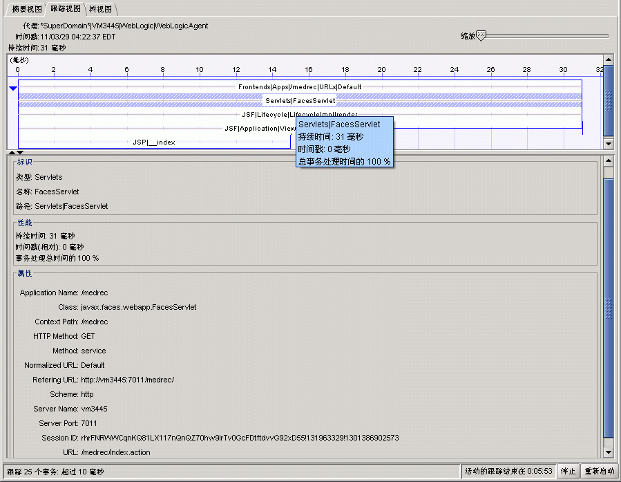

跟踪视图
“跟踪视图”以堆叠的条形图,有时称为“倒立的结婚蛋糕”,显示组成事务的组件的选定事务。 选择其中一个组件时,可在查看器底部窗格中显示该组件的详细信息。
“跟踪视图”选项卡显示事务的图形表示,并在堆栈视图中显示其组件。
“跟踪视图”显示如下内容:

事务组件详细信息
在“跟踪视图”的组件详细信息中显示以下信息:

事务跟踪查看器中的工具提示
将光标悬停在图形化描述事务的单个组件或层的任意位置,可在工具提示中提供关于该组件的详细信息。
工具提示将显示:
有关此信息定义的信息,请参阅事务组件详细信息
