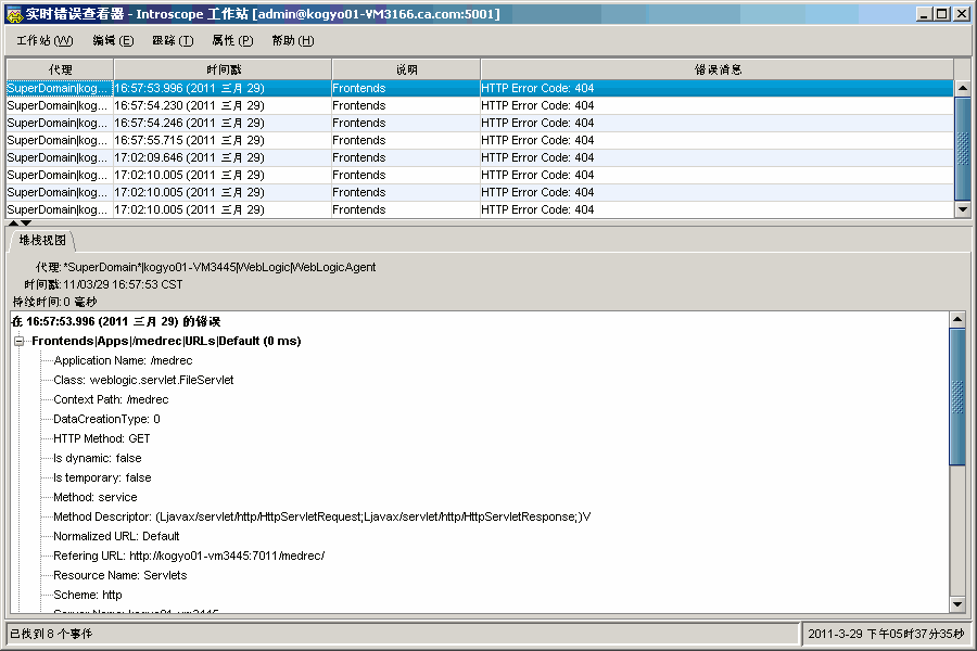

错误数据表
错误数据表显示关于当前错误的信息。 此表提供每个错误所显示的信息。
列名
信息
代理
代理名称
时间戳
调用根组件的开始时间(基于系统时钟)
说明
出错组件的类型。 这映射为组件资源名称的第一段:对于标准 J2EE Blamed 度量标准,示例包括 Servlet、JSP、EJB、JNDI 等;对于 .NET 组件,示例包括消息传递和 WebMail。 对于自定义跟踪器实施,类别与 blamed 方法度量标准资源的第一段相匹配。 如果度量标准资源没有段,则“说明”映射到“自定义跟踪器”。
错误消息
捕获的准确错误消息。

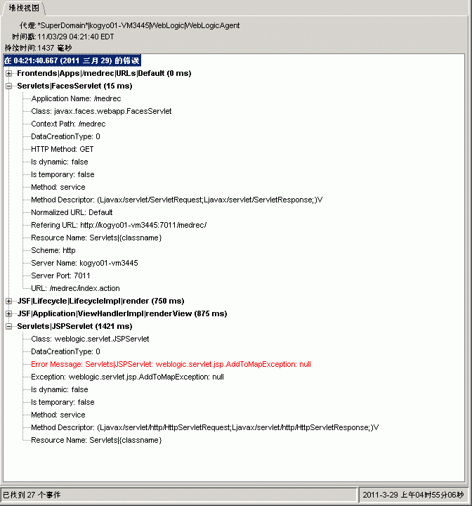

错误栈视图窗格
在错误表格窗格中选择一个错误时会导致错误栈视图出现在底部窗格中。
这种消息显示为红色。 在树中显示在组件跟踪中发生错误的位置。 组件显示为粗体,其后为组件数据。
该图提供“错误堆栈视图”显示,此视图显示前端方法,其中有错误的方法以红色突出显示。

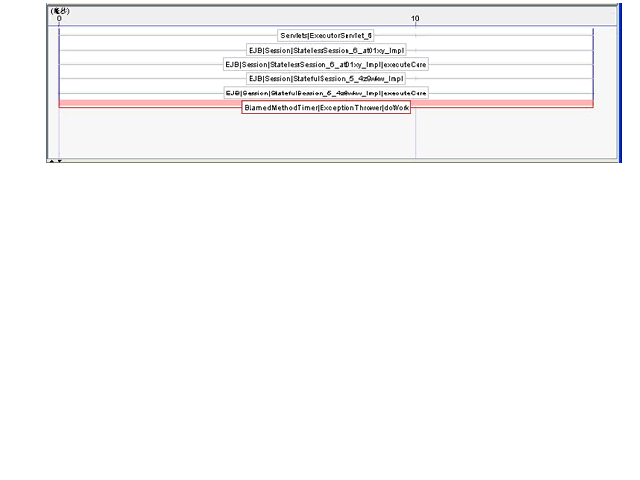

    在表中选择事务时,将出现“事务快照”。 如果在事务中发生错误,特定事务快照的背景会在“事务跟踪”窗口中显示为红色。
    该图显示跟踪查看器中的进程堆栈,其中一个进程处于错误状态。
