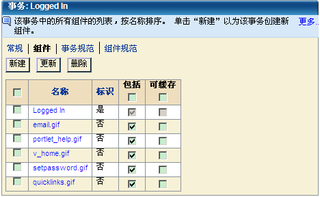

    例如,如果单击“已登录”事务,将在“组件”页面上显示相关事务页面。
    组件列表示例:标识组件为 LoggedIn。

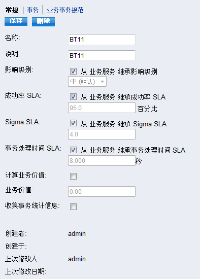

修改 SLA 成功设置
您可以在“概览”页面中按照同一组常规步骤修改与 SLA 成功条件相关的设置。
修改 SLA 成功设置:
  1. 选择“管理”>“概览”。
  2. 单击要更改的 SLA 设置值:
    “常规”页面上会显示相关的“业务服务”、“业务事务”或“事务”页面。
    注意:显示的页面取决于您选择的设置。 例如,如果您单击业务服务的西格玛 SLA,将显示“业务服务”页面。
  3. 单击任何设置对其进行修改。
  4. 单击“保存”以保存更改,或单击“概览”链接返回而不保存更改。
