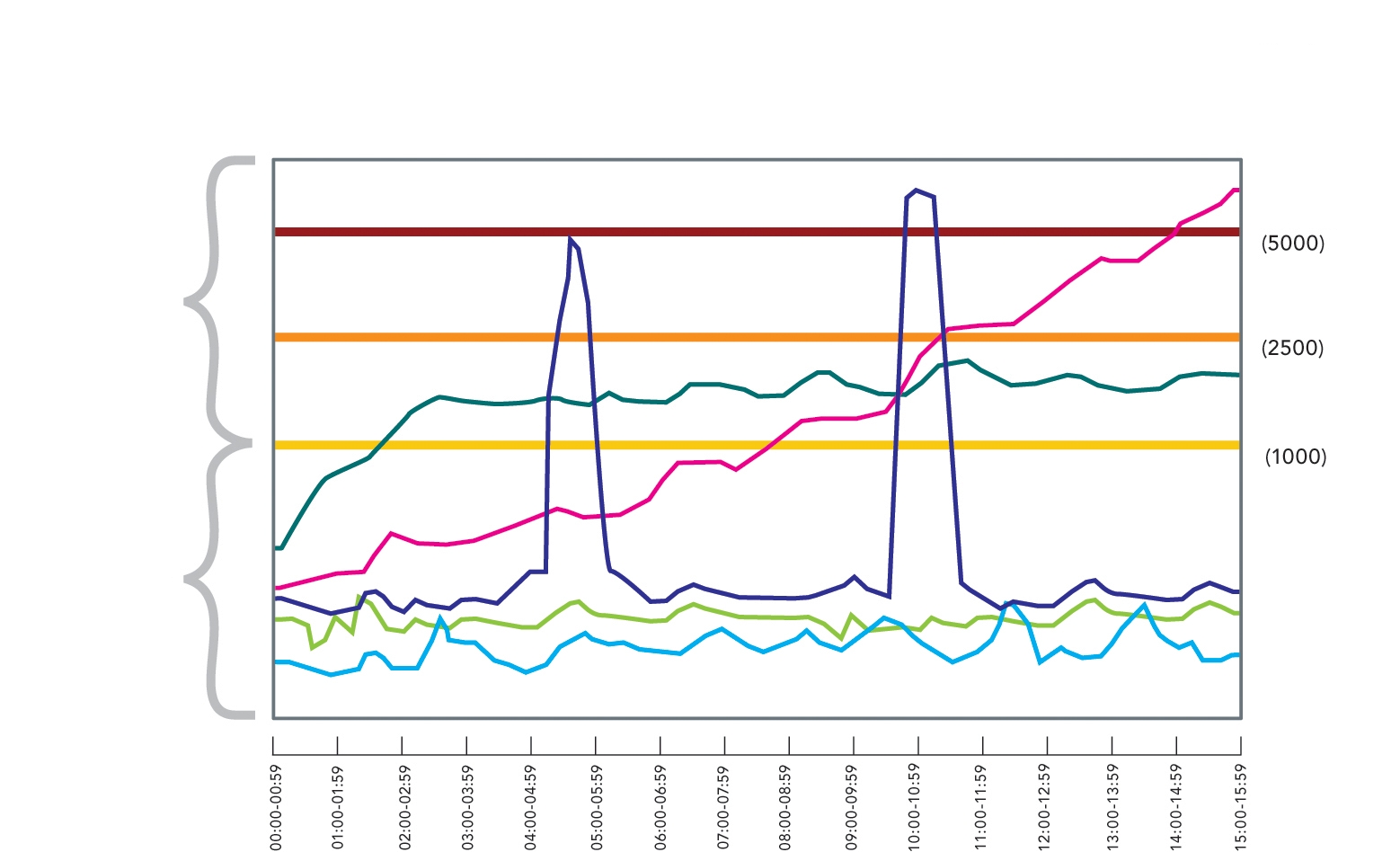

图表显示超过中等阈值时未决突发事件如何变成打开的突发事件。
当偏离正常值时,可以使用突发事件管理设置、突发事件生成规则和影响设置来生成突发事件。

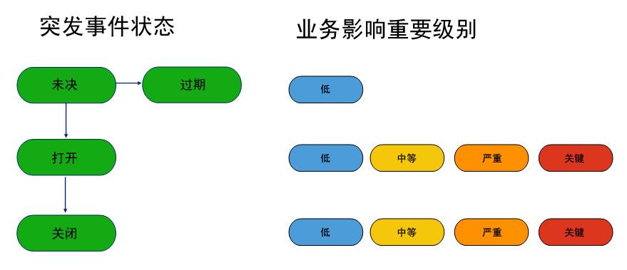

突发事件状态与业务影响的重要级别
突发事件可以遍历多个状态,具体取决于其业务影响价值。 任何 CA CEM 用户都可以关闭突发事件。 可以使用中等、严重和关键重要级别设置,在“设置”>“突发事件设置”页面中定义每个状态之间的临界值。
该图将突发事件状态与业务影响重要级别进行比较。
打开和关闭的突发事件的重要级别不受限制。 未决和过期突发事件的重要级别只能为低。
