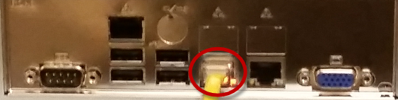

  1. 将管理电缆连接到设备背面的 eth0 网络接口卡。
    eth0_NIC
  2. 将管理电缆的另一端连接到为 Multi-Port Monitor Web 界面提供网络访问的交换机。

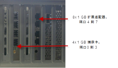

  3. 将每根监视电缆连接到设备背面的端口。 有关详细信息,请参阅如何标识监视端口
    设备背面的扩展适配器和捕获卡。
    注意:2x10 Gbps 捕获卡(插图中未显示)有两个端口:端口 0 和端口 1。
  4. 将每根监视电缆的另一端连接到处理所监视通信量的交换机上的镜像端口。 有关详细信息,请参阅端口镜像

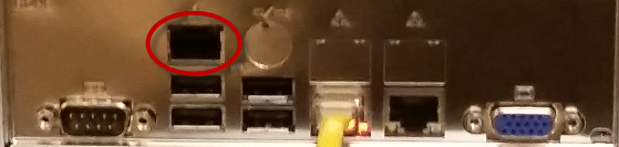

  6. (可选)将 IPMI 电缆连接到设备背面的专用 IPMI 网络接口端口。
    IPMI 端口
    注意:请务必先将 RJ45 电缆连接到专用 IPMI 网络端口,然后再打开设备电源。 如果上电时未将专用 IPMI 端口连接到网络,BMC 控制器则会查找共享 LAN 端口以便进行使用。 如果当前所用端口有误或是希望稍后更改配置,则请务必重新启动设备以便能检测到新的 IPMI 端口。
