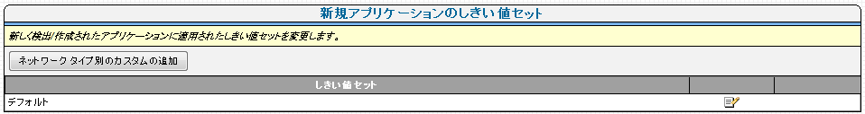

新規アプリケーションに適用されるパフォーマンスしきい値の管理には、[新規アプリケーションのしきい値セット]リストを使用します。
また、特定のネットワーク タイプ用のしきい値を作成して、アプリケーションが作成または検出されたときに、カスタムしきい値がそのネットワーク上のアプリケーションに自動的に適用されるようにもできます。 たとえば、VPN を介してアクセスするアプリケーションに対しては、ネットワーク レスポンス時間のパフォーマンスしきい値を緩くするか無効にします。 デフォルトでは、新しいアプリケーションはすべて、そのネットワーク タイプに対して確立されたパフォーマンスしきい値のセットを使用します。
ADA--新規アプリケーションのしきい値セット
