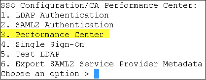

    系统会提示您选择配置选项。
    为 Performance Center 选择选项 3
  5. 为 Performance Center 输入 3。
